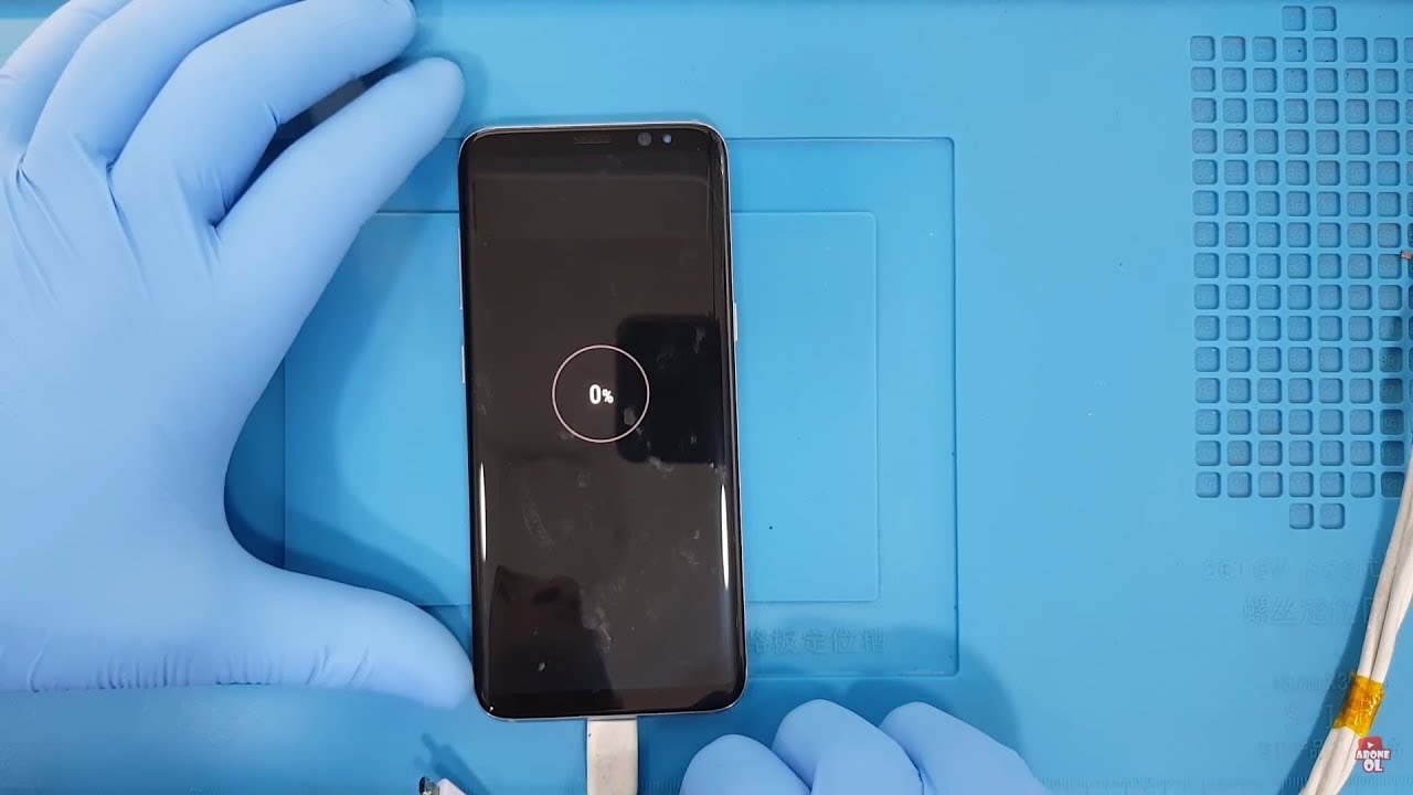

Samsung Telefonlarda Sık Görülen Şarj Sorunları ve Detaylı Çözüm Yolları​
Samsung telefonunuzun şarj olmaması veya yavaş şarj olması can sıkıcı bir durum olabilir. Ancak endişelenmeyin, bu sorunların birçoğu teknik servise gitmeden önce evde uygulayabileceğiniz basit adımlarla çözülebilir. Bu rehberde, sık karşılaşılan şarj sorunlarını ve adım adım çözüm yöntemlerini bulabilirsiniz.
Sorun 1: Telefonum Hiç Şarj Olmuyor
Şarj kablosunu taktığınızda ekranda hiçbir tepki görmüyorsanız, sorunun kaynağını bulmak için aşağıdaki adımları sırasıyla deneyin.
